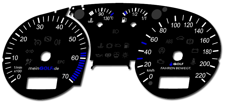

sonderanfertigung...
das meingolf.de logo sowie der schriftzug mit flamme rechts werden auch beleutet wenn alls klappt wie gedacht...
mein dank für die scheiben gilt heiler-tachodesign. hat sich ne menge zeit genommen und versucht alles möglich zu machen was ging. sehr netter kontakt und immer sehr schnell im antworten. einfach TOP. :thumbup:
schriftzüge mussten so hoch da sonst von unten die displays im weg gewesen wären (metallrahmen etc)

Ich hätte gerne solch eine Tachoscheibe für SE Tacho mit Meingolf.de ist sowas auch möglich? könnte man ja direkt mal eine Anfrage starten evtl. gibt es noch mehr.
Kaufi ich bewundere echt deine Arbeit im Detail echt Super
Was willste machen mit nem Fox im Nacken?!
Beiträge: 9 608
923
Dienstag, 23. Februar 2010, 23:14
ja ist machbar. er kann die tachoscheiben komplett nach wunsch fertigen. allerdings druckt er nichts auf sonder es wird alles geschnitten. für die logos musste dann natürlich auch selber noch leds verbauen.
dank fabian hab ich jetzt nen multimeter zur hand... glaube ich hab die vw schaltung jetzt durchschaut... ausprobieren werd ichs morgen... zudem hab mir ein vögelchen gezwitschert das die tachowiederstände serie auf 9,9volt ausgelegt sind und eben nicht auf 14,2 ... das erklärt so einiges..
vw hat da schon richtig was murksen lassen: bsp zeigebeleuchtung tankanzeige/kühlwasser: geht von plus los, dann 3.led v.l., 1. led v.l, wiederstand 715 Ohm, 4.led v.l, 2.led v.l. und zurück auf masse. jetzt könnte man denken ok wiederstand für 4 leds ist 715ohm... ja aber nur bei den beiden zeigern... die großen zeiger sind alle 4 leds zusammen nur mit 383ohm beschaltet... wahrscheinlich um die größeren zeiger entsprechend stärker zu beleuchten...
die mfa sind die 15 leds auf 4 reihenschaltungen verteilt...
1x 3er kette mit 301 Ohm und 3x 4er kette mit 215 Ohm... ja wieder nen anderer wert obwohl es dieselben leds sind wie bei den zeigern...
sprich es gibt für die 4er reihenschaltung im vw tacho 3 verschiedene wiederstandswerte: 715ohm, 383ohm und 215 ohm..... wer denkt sich so ne *zensiert* aus... ?( X(
spannungen werd ich morgen zur sicherheit auch nochmal durchmessen dann um dann endgültig final mir auszurechnen wo ich welche wiederstände brauche... dann sollte sich das mit dem externen verdrahten erledigt haben (toll arbeit umsonst gemacht naja...) wenn nachher geht mach ich 3 kreuze und pack den tacho nie wieder an...
