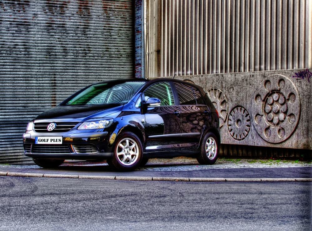

    Gekauft habe ich das Auto in diesem Zustand
    So sieht es derzeit aus

    zuerst einmal fällt die Liebe zum Detail im Interieur auf, gefällt wirklich. gerade das weiß beleuchtete KI ist mein alltime favourite.
    der Schaltknauf stammt aus dem Zubehör? passt sich hervorragend ins (dunkle) Bild ein.
    einzige Kritik, wirst du uU noch öfter zu lesen bekommen, die Scheinwerferblenden. vom Grundprinzip der Formensprache beim + finde ich die nichtmal unpassend, nur eben aufgesetzt. zudem das wohl schlechte Image.
    viel Spaß im Forum weiterhin!
